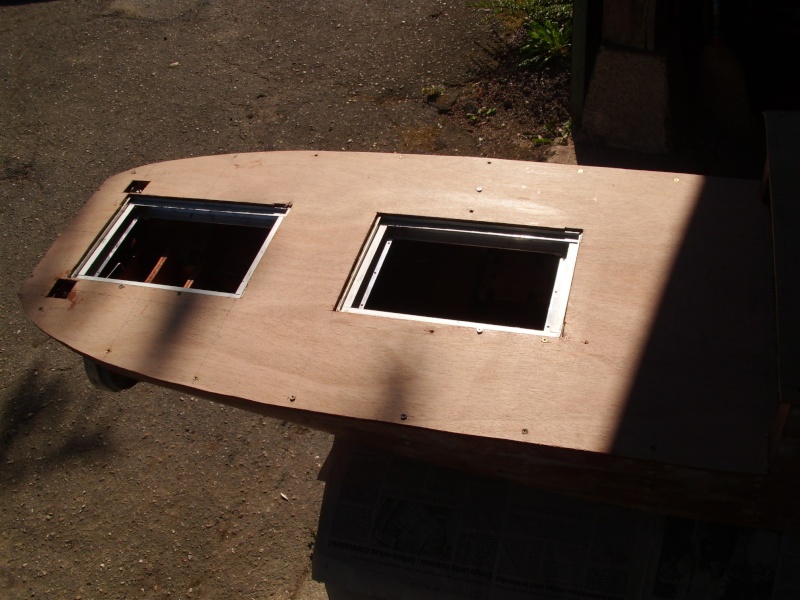

Puis vient la mise en place de l'hiloire de la cabine:
et la fabrication de la structure des trappes étanches situées sur le pont arrière:
Puis la pose du pont:
