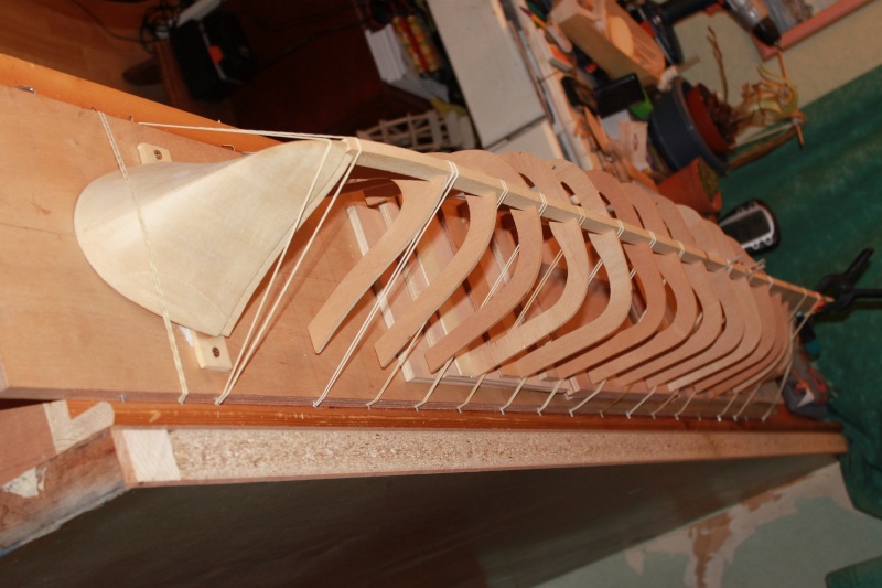

Message par bricolo le Lun 27 Oct 2014 - 12:55
Bonjour à tous.
de retour avec quelque photos.
" />[url=][/url]" />" />" />
bricolo.

Message par LUZOLO le Lun 27 Oct 2014 - 13:15
Salutatous  bonjour
Bricolo :
Comment se fait 'il que tes baguettes ne soit pas alignées avec le bloc avant, (dernière photo)
y'a du mastic dans l'air  sifflote sifflote
LUZOLO
Re: fabrication du "tarpon" cargo bannanier, cuve à vin.
Message par bricolo le Lun 27 Oct 2014 - 13:24
bonjour luzolo.
tu veux parler de l'épaisseur des baguettes par rapport au bloc avent ??
Message par fabco le Lun 27 Oct 2014 - 13:27
en général le bloc est fixé après les bagettes pour éviter ce type de souci.
fabco
Message par LUZOLO le Lun 27 Oct 2014 - 13:54
Re
Oui.
Soit tes baguettes sont trop épaisse, soit le couple collé sur le bloc est légèrement trop grand.
LUZOLO
Message par GAZOU le Lun 27 Oct 2014 - 14:24
là c'est la porte ouverte aux problèmes , demande à Pioupiou
Message par seismic76 le Lun 27 Oct 2014 - 14:50
Petite question, as tu chanfreiner les 3 ou 4 premier couples pur que les baguettes filent mieux?
Si tu ne l'as pas fait c'est certainement de la que vient la surépaisseur des baguettes au niveau du bloc avant.
Message par bricolo le Lun 27 Oct 2014 - 18:41
Bonjour à tous.
@fabco, merci pour le conseil.
@luzolo, les baguette sont trop épaisse.
@seismic76, je n'ais pas chanfreiner.
Mais là après ponçage et masticage cela va mieux.
bricolo.
