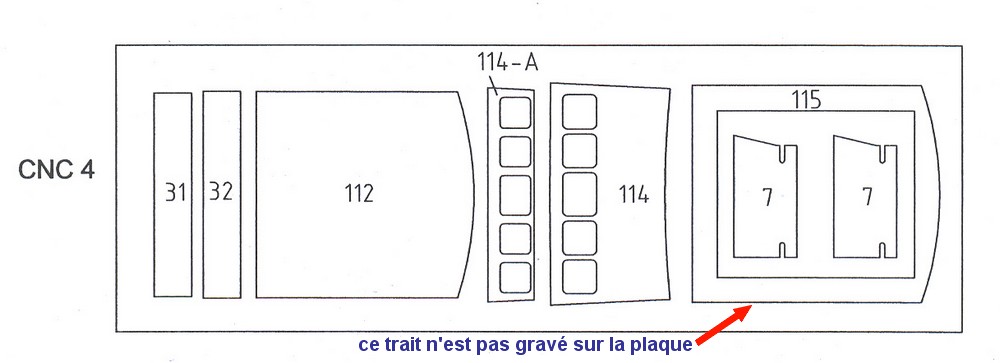

mais nulle part, notice ou pas il est indiqué qu'il faut mettre deux logements d'ancres

Merci , c'est gentil a toi mon cher gazou de.....remuer le couteau dans la plaie.....!...mais t'inquiète je vais trouver une solution pour réparer cette.....connerie de débutant...!!

affirmatif , pas la peine d'avoir deux ou trois posts pour le mème sujet (surtout quand certains n'ont a faire que de critiquer)...ceci dit je signal à gazou (et au autres) une anomalie... ceci...

eh Alain, tu le signale au fabricant, mais comme il en a déjà vendu quelques centaines il a dû le savoir

Hello Rackam-le-rouge, en ce qui me concerne pour la pièce 115 je n'aie pas de problème.donc cela à été résolu.

le fabricant, qui lit notre forum régulièrement a réagi aussitôt et m'a contacté par MP
Il y a eu un problème sur une fraiseuse et la personne qui fait les emballages ne l'a pas vu car c'est creusé dans la masse et presque invisible. Quelques kits seraient partis comme ça dont celui de notre ami.
Le fabricant envoie la pièce dès aujourd'hui à Rackam le Rouge.

je les en remercie d'avance....je ne reviens pas sur le problème "écubier" , j'ai agrandi le trou..point/barre..
